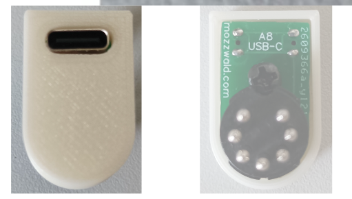

https://atariprojects.org/2024/03/16/power-your-atari-xl-and-xe-8-bit-computers-with-usb-c-5-10-mins/
https://mozzwald.com/product/atari-8-bit-usb-c-power-adapter/

Die Idee und die Optik dieses USB-C-Adapters ist wirklich gut. Aber ich muss mich da Burkhard anschließen, dass nicht jedes USB-Netzteil wirklich genutzt werden sollte. Klar gibt es auch gute USB-Netzteile, nur dann frage ich mich, warum ich nicht direkt im ABBUC-Shop für 20 Euro ein fertiges ATARI-Netzteil mit 3A kaufen sollte.

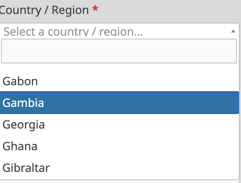

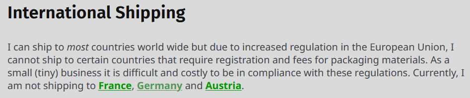

kgo schrieb: Wollte gerade mal im Mozzwald-Shop einen bestellen, aber "Germany" scheint nicht beliefert zu werden, oder ist der deutsche Markt dem exclusiven Vertrieb über ABBUC vorbehalten? 🙂
Vermute ich nicht. Eher ist wahrscheinlich, daß Mozzwald keine Portodiskussionen haben will, denn 15 USD Stückpreis versus 20-30 USD (mindestens) Porto... paßt irgendwie nicht. Und wenn Du Pech hast, mußt Du auch Einfuhr-MwSt. und die 6 Euro "Handling" an DHL/Deutsche Post bezahlen. Ist also für so einen Artikel unsinnig.
Nein, er liefert auch nicht nach Frankreich und Österreich. Das ganze wird mit den Verpackungsgesetzen dieser Länder begründet.

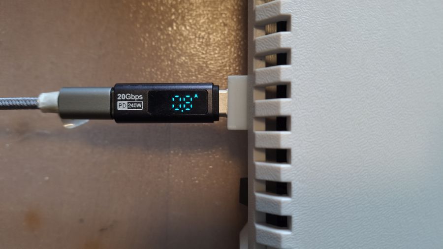

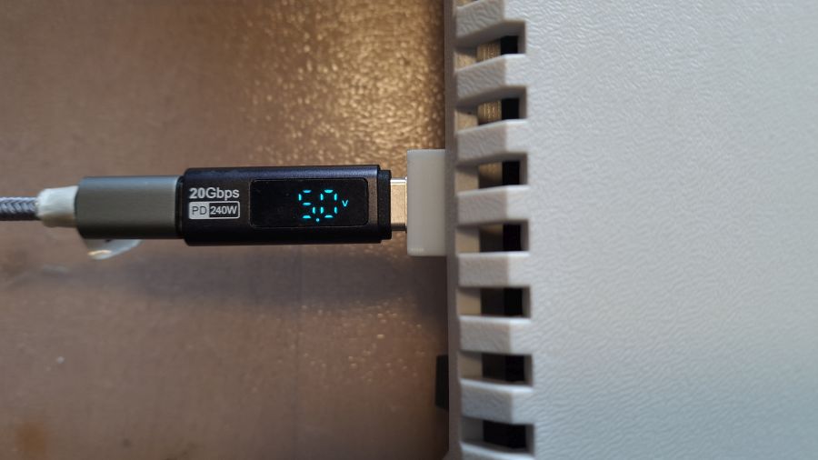

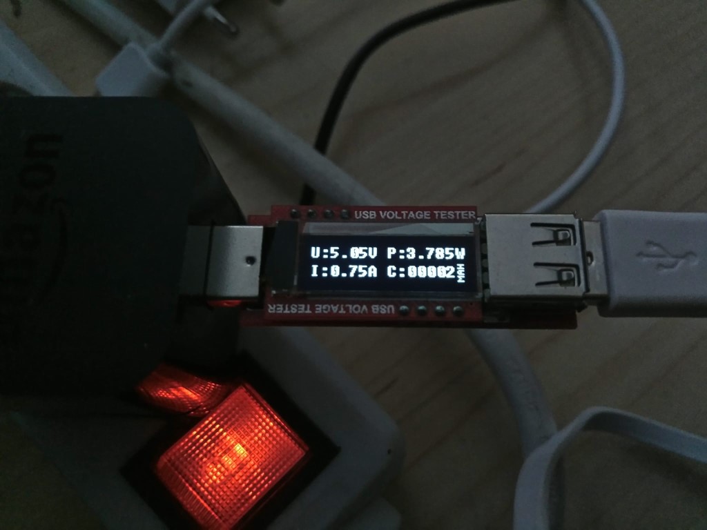

. Ich habe zwar schon reichlich 5V Netzteile für meine Ataris, auch qualitativ sehr hochwertige, aber ich habe mir aus Neugierde mal den USB-Poweradapter aus dem ABBUC-Shop geholt: Screenshot 2024-09-29 140614.png Hat direkt mit meinem ersten USB-C Netzteil funktioniert (Noname 3fach USB-C 15 Watt) Das Teil hat für mich einen sehr großen Mehrwert: Mit einem kleinen Adapter kann man prima den Strom messen, der gezogen wird: Strom1.jpg Hier die Daten an einem Standard 800XL ohne Erweiterungen. Strom2.jpg
Ja, ich habe so ein ähnliches Teil auch, die sind echt praktisch 😎 !
... und kosten nur ein paar Euro 😁
das Display könnte auch gut "600XL+" anzeigen 😉

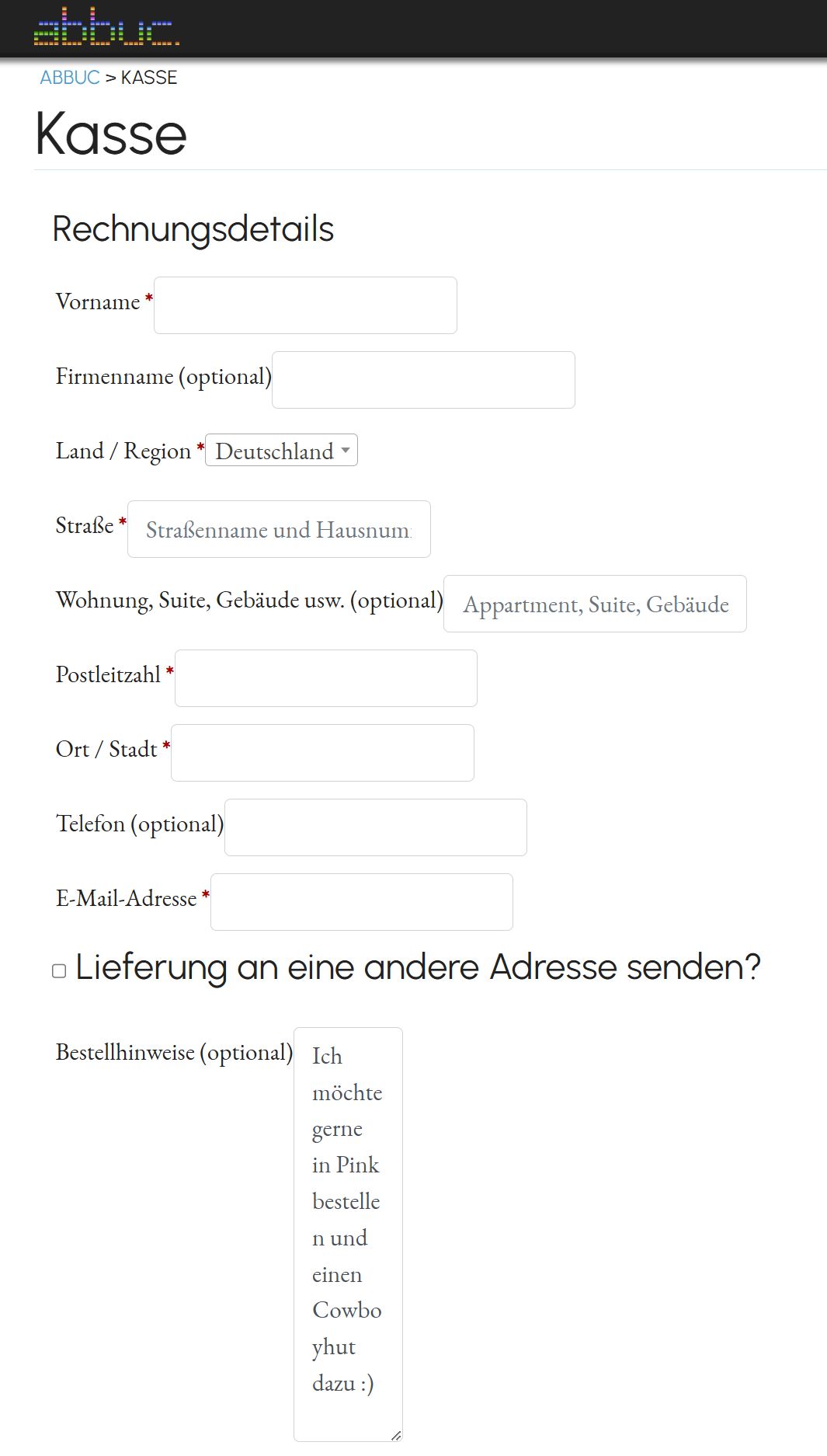

Konnte keine Bestellhinweise eingeben. Würde gerne beide in weiss haben wollen.
Tolot schrieb: Konnte keine Bestellhinweise eingeben. Würde gerne beide in weiss haben wollen.
Hier ->

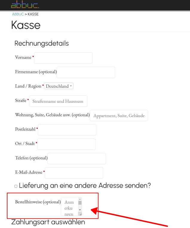

Genau das habe ich versucht, aber nach einem Wort konnte ich in dem Feld nicht mehr weiterschreiben. Ging gar nix mehr
Hmmm....
Hier gehts, siehe:
